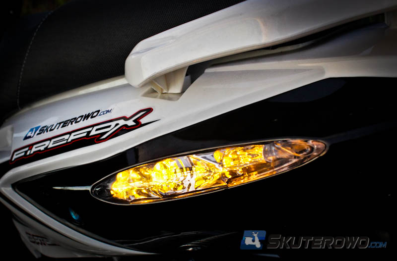

Wybierając kierunki dobrze jest patrzeć na ilość diod led.
